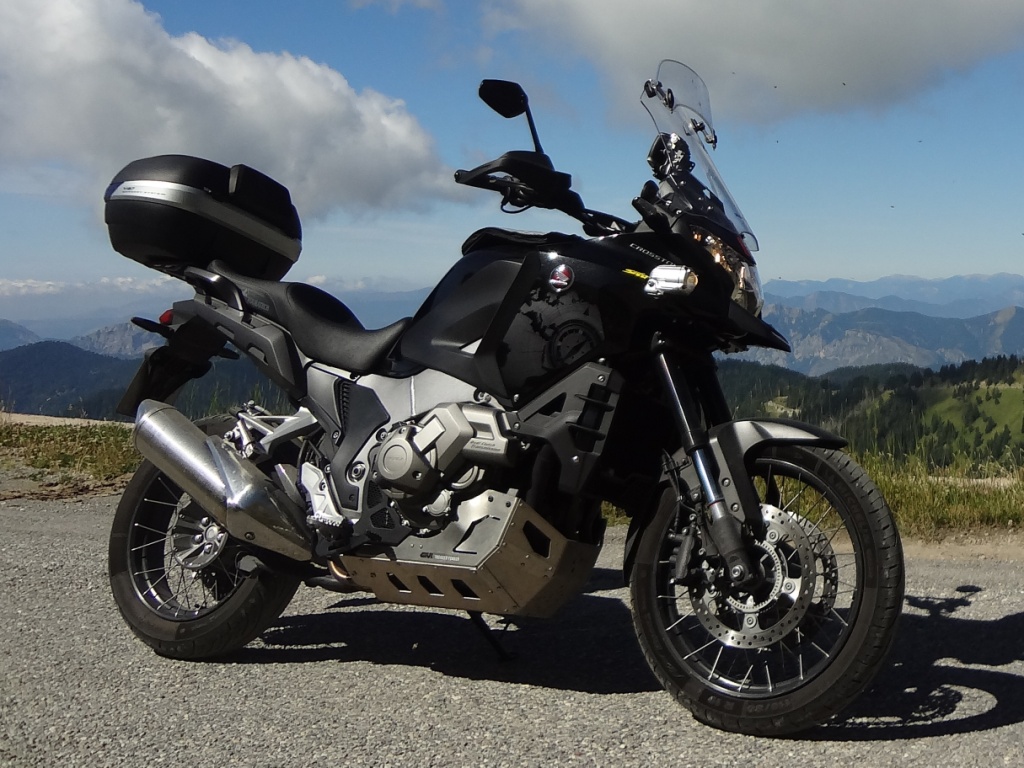

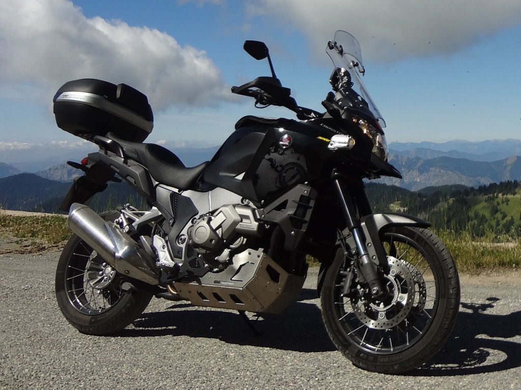

    Motorrad:
    DCT, MUPO-Fahrwerk, Michelin PR4 Trial, Honda-Tourenscheibe mit MRA-Aufsatz, SW-MT-Lenkerverlegung (nicht Erhöhung),
    47l-Givi TC (gut gefüllt), Hawk-Nebelscheinwerfer, Touratech-Sitzbank (standard), Heizgriffe, Honda Hauptständer, Givi-Motorschutz
