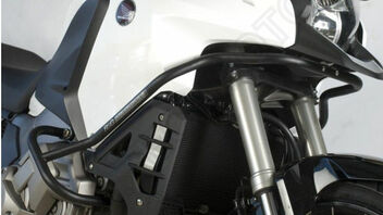

ich habe beim stöbern in Internet einen Sturzbügel für den Crosstourer mit DCT gefunden.

schaut zwar net recht elegant aus aber dürfte besser schützen als alles andere das ich bisher gesehen hab. nachdem ich den ganzen winter zeit hab einen schutzbügel auszusuchen werd ich den auf alle fälle in meine überlegungen einbeziehen. danke für die info, lg charly

Sieht vielversprechend aus - danke fürs finden! Könnte mir allerdings vorstellen, dass das mit dem unteren Querholm eng wird mit einem H&B Motorschutz.
Wenn jemand den Bügel montiert bitte unbedingt hier berichten :-)

Der Bügel schaut gut aus.
Was ich mich jedoch frage, wie will man den montieren ohne Vorderradausbau?

Hmmm...sieht doch so aus, als wenn der auch vorne zusammengeschraubt ist.
Dann sollte es doch möglich sein, oder?

Ja die schon, aber nicht die vom ersten Beitrag. Die sehen aus als ob die komplett geschweißt sind.
Das wird dann sicher unmöglich das Rad zwischen dem oberen und unteren Bügel durchzubringen.

Stimmt - mit bisken 'anlupfen' vom Vorderrad wird das nicht getan sein.
Und dann steht auf der Seite:
Die Sturzbügel werden in 4 mächtigen Punkten befestigt.
Seh ich auch nicht wirklich.

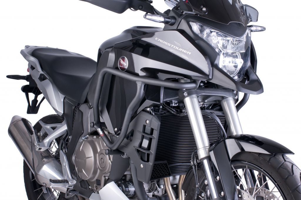

 Betreff des Beitrags: Motorschutzbügel für DCT
BeitragVerfasst: Fr 31. Jan 2014, 07:33
Offline
Benutzeravatar
Registriert: Do 18. Apr 2013, 15:34
Beiträge: 241
Modell:: CT mit DCT
Wohnort: Pansdorf
Hallo
Welchen Sturzbügel habt ihr verbaut, der das DCT mit schützt?

BeitragVerfasst: Sa 1. Feb 2014, 07:11
Offline
Benutzeravatar
Registriert: Di 3. Jul 2012, 03:52
Beiträge: 364
Modell:: IRON MAX ABS
Wohnort: Bayern
Hi Jungs & Mädels,

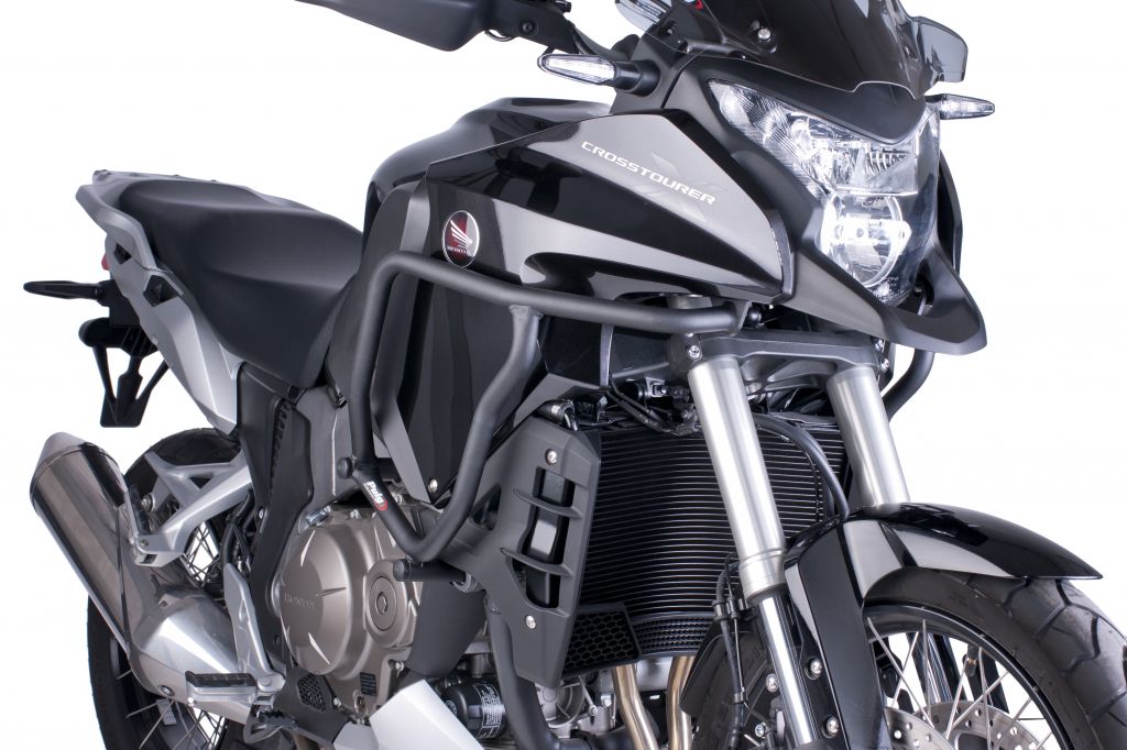

Werde mir den neuen von Puig zukommen lassen und überprüfen. Könnt den dann auch bei mir bestellen, wer mag.
Denke der liegt so für Euch bei 135,-Euronen.

BeitragVerfasst: Sa 1. Feb 2014, 21:25
Offline
Registriert: Di 22. Okt 2013, 15:01
Beiträge: 251
Modell:: Crosstourer, Schalter

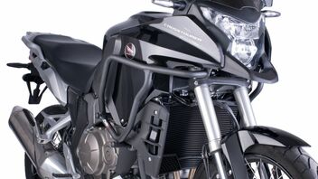

Meine ehrliche Meinung: schön mag der Bügel ja sein, aber im Falle des "Fallens" klappt der einfach zusammen, weil er sich zur anderen Seite durchbiegt. Der Bügel hat auf jeder Seite nur einen "richtigen" und einen "halben" Haltepunkt. Beide Haltepunkte sind - von der Front des Bügels aus gesehen - relativ weit hinten. Wie das dann mit der Lastaufnahme funktioniert, kann jeder mit einem Löffel o.ä. testen: fasst ihn nur ganz hinten an und drückt vorn drauf, dann fasst ihr ihn hinten und mittig an und drückt vorn mit der gleichen Kraft.
Mein Fazit (nur vom Betrachten her): Schön, aber nicht wirklich beim Sturz schützend.
Peter
P.S.: Mein Beitrag bezieht sich auf den im ersten Beitrag gelinkten Bügel (Nur zum Verständnis, weil hier dann noch weitere gezeigt wurden)

BeitragVerfasst: So 2. Feb 2014, 07:03
Offline
Benutzeravatar
Beiträge: 241
Modell:: CT mit DCT
Wohnort: Pansdorf
Der Puig schützt das DCT aber nicht. Für den CT mit Schalter wäre der okay
_________________
Viele Grüße von der Ostsee
Hans

BeitragVerfasst: Di 4. Feb 2014, 09:44
Offline
Registriert: Di 27. Aug 2013, 20:56
Beiträge: 277
Vorname: -
Modell:: nix neues
Peter
Moinsen,

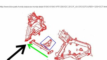

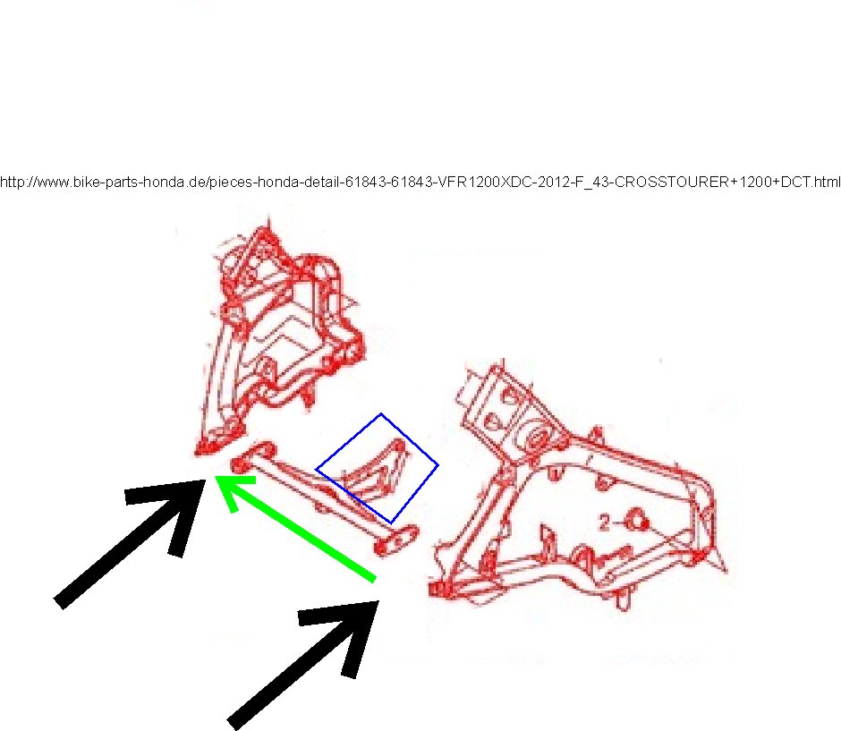

dann beteilige ich mich auch mal an den theoretischen Betrachtungen.
Beim Puig-Bügel, vermutlich auch bei anderen, wird als weiterer Befestigungspunkt ein Bereich
unterhalb der Lampe benutzt.
Ich denke das ist der Bereich, den die 2 schwarzen Pfeile zeigen.
Daran ist der obere Windlauf - alles an Plastikunterbau für die Verkleidung, befestigt
Im blauen Viereck die Befestigung am Motorblock.
Kippt der CT nun auf die Seite, dann wirkt eine Kraft (Grüner Pfeil) auf diese gesamte Halterung.
Ob das Befestigungs-'Blech' (Blaues Viereck) ausreichend ist und sich NICHT verbiegt - kann ich nicht sagen.
Wenn es sich verbiegt steht allerdings zu befürchten, dass diverse Schäden an den Kunststoffteilen auftreten.
So gesehen gefällt mir der 1. Bügel hier im Fred gut.
Auch das es keine weitere Verschraubung unterhalb der Lampe gibt find ich, was die Stabilität angeht, wesentlich besser.
Grüßlings,
Wolfgang

was soll der Bügel denn schützen....?
wir haben schon ein paar die sie umgelegt haben,
aber dort oben wo der Bügel umläuft,
da passiert eh nichts,
und dort wo Die Maschine aufschlägt,
ist nachwievor kein Schutz.
Ich weiß es, hab sie auch mal gaaaaanz langsam auf die Seite gelegt.

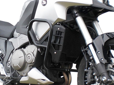

genau diese beiden Bügel habe ich auch bisher für die CT DCT gefunden. Gibt es vielleicht noch andere im Bügel?...........immerhin sollen 4 von 10 verkauften CT's mit DCT sein.
Hat denn schon ein DCT Treiber überhaupt irgendein Bügel montiert und kann seine Erfahrungen / Bilder hier bitte kund tun?!

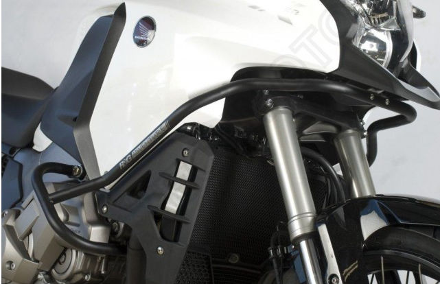

Ich habe den hier montiert: Schutzbügel SW-Motech
Erfahrungen habe ich noch keine (will ich auch gar nicht) - habe den Bügel erst kürzlich montiert und das Moped ist noch im Winterschlaf.
Ich hatte mir aber ehrlich gesagt gerade für die rechte Fahrzeugseite wegen des Kupplungsgehäuses mehr davon versprochen. Wenn die Fuhre auf der Seite liegt, schützt der Bügel das Gehäuse wohl eher nicht. Ist auf jeden Fall ein stabiles Teil und nur über Honda zu beziehen.
Gruss, Jörg

BeitragVerfasst: Do 13. Feb 2014, 12:26
Offline
Beiträge: 277
Vorname: -
Modell:: nix neues
Der ist auch an meiner verbaut. Hat den Vorteil, dass die Seitenteile abgehen, ohne das er im Weg ist.
Für die Montage von Zusatzlampen muss man sich dann noch was einfallen lassen, da sie dafür nicht ganz so gut geeignet sind. :think:
Hab mir für's TFL Halter geschweisst, die unterhalb des Scheinwerfers befestigt werden - Beschreibung demnächst....
Hepco & Becker passt auch ;)

BeitragVerfasst: Do 13. Feb 2014, 20:27
Offline
Benutzeravatar
Registriert: Di 31. Jul 2012, 08:42
Beiträge: 505
Modell:: Crosstourer klassisch
Wohnort: Magdeburg
Habe ich auch. Ist sehr stabil, großer Abstand zur Verkleidung, gut beim Sturz oder Umfaller. Zusatzscheinwerfer sind leicht zu montieren, Seitenverkleidung kann beim Service abgenommen werden ohne Sturzbügel zu demontieren, spart Zeit und Geld.
Nachteil, schützt nur die Verkleidung.
